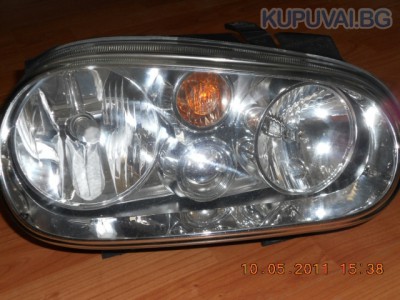

може ли да се сложи халоген на фар от голф 4, който фабрично няма.....ако се махне капачето.... :beer моите са със халоген...но единия не ме кефи нещо......да взема един без и да му сложа моята лупа,защото не намирам никъде засега Валео с халоген да се продава,все продадени,продадени

Става не е невъзможно, но е играчка със свалянето на стъклото на фара.

Стъклото не се сваля.Отзад се маха капачето което закрива крушките....халогена или капачето което имитира халоген се държи на три болчета ,но как става инсталацията на фар без халоген не знам,имаше някъде писано.

:да: :beer аз имам инсталацията,,,,питах за да може,ако не намеря фар с халоген да се помъча да сложа моя халоген на такъв без........ :beer благодаря ви :да:

Става, но при условие, че фара донор и фара на който искаш да инсталираш халогена са една и съща марка :idea:

Става колега - лесна е операцията. Сваляш бронята и фара , лупите са еднакви на valeo i hella ,махаш двете капачки (голямата и тази с буксата) , на 2 пин + от лупата , а масата я свързваш към масата на дългите и си готов :)
