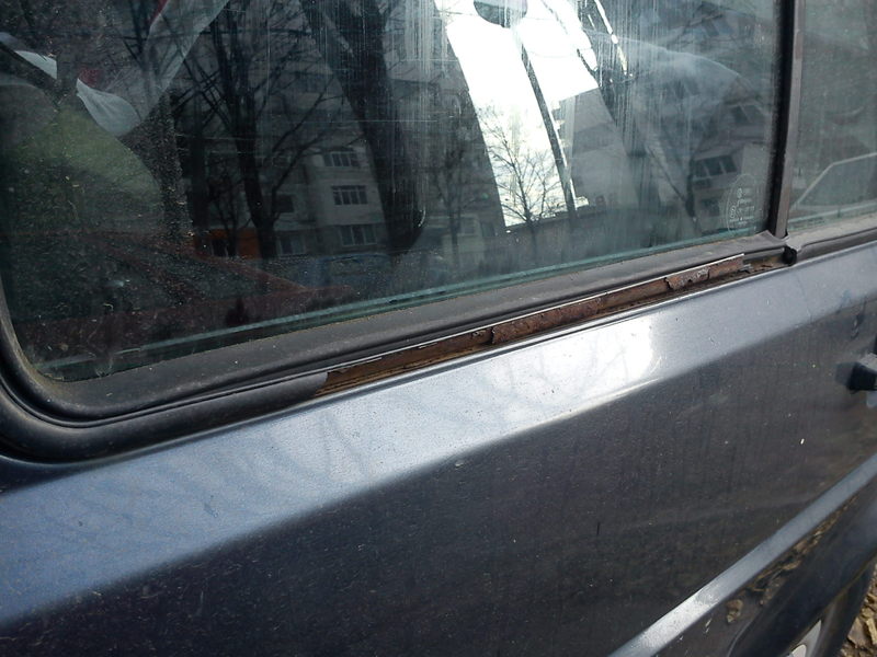

Нали са ни стари кошниците и започват да гният. С удивление чета колеги от форума които си подържат старите машинки, но аз за съжаление нямам тази възможност - при мене колата вече се превърна в лукс. Та, както и да е! Имам една изгнила лайсна на задна лява врата която много ме дразни и се чудя дали може да се сменя това чудо:
То това да му е кусура на колата де, но специално това ми се набива и ме дразни и гуменото уплътнение постоянно пада.

имах същата лайсна сменя се ;) 5лв в автоморга в магазин нз не е философия ;)

В автоморгите изкат по 5 10лв.за уплътнението а може да го намериш и от вторични с-и.Със права отверка го напъваш нагоре по-малко от колонката м/у стъклата към заоблената част където свършва.Преди да свалиш/купиш другото у-е погледни дали прилепва към стъклото че се свиват от стареене!

Аз не искам да сменям уплътнението - само лайсната. ОК! Ще проверя в някой морга.

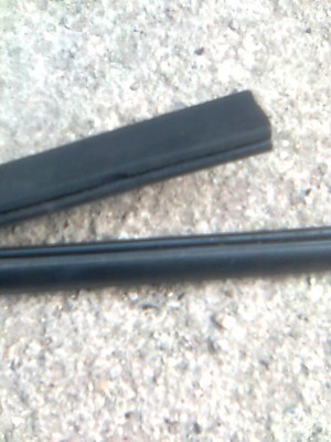

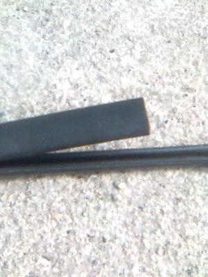

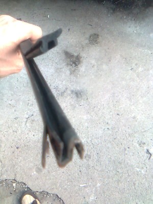

Вадиш уплътнението от лайсната, слагаш го на другата лайсна и я монтираш.
Вади се със дърпане!

Благодаря за снимковия материал ;)

Аз си търся УПЛЪТНЕНИЯ, като тези от снимките по-горе!

и аз съм сменял такава лайстна , много е лесно , по принцип обаче се продават заедно с уплътнението , защото това всъщност е основата на уплътнението,но е евтино. колкото до колегата , който пита дали се продават нови - мисля ,че не се зареждат такива неща , тъй като са доста скъпи и всеки предпочита от морга.
