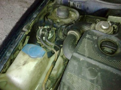

здравейте!
някой може ли да ми каже кой е маркучът на горивопровода към двигателя , маркучът по който отива нафтата към двигателя ?
извинявам се за глупавият въпрос! :aaaaa

По прозрачния маркуч,нафтата отива към помпата,респективно към двигателя.Другият който е до него и не е прозрачен,отвежда обратната нафта от двигателя към филтъра и резервоара. :mrgreenfun

А ако само беше погледнал филтърът сам щеше да разбереш там има стрелки по 1см :mhihi
