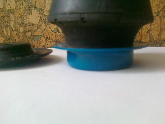

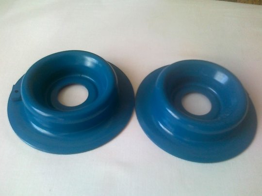

Здравейте. Бих искал да ви попитам следния въпрос- дали тези чашки (за малкия тампон) свалящи с 20мм от поло ще станат за голф 3 с малкия тампон? Че чашката ще пасне на пружината е ясно, но тампоните на голфа и полото са различни. Дали пасва?

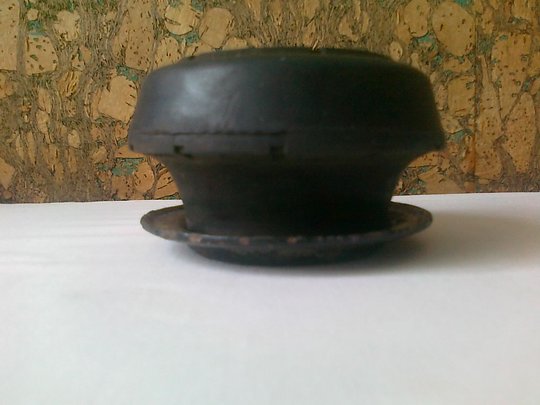

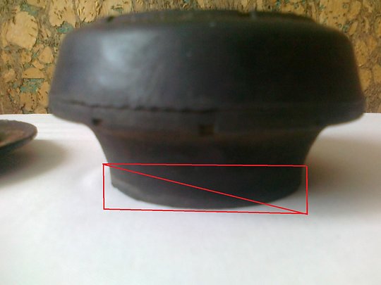

Понеже чашките са мои,проверих дали става малкият тампон от Голф-3.С една дума-не става едно към едно.Може да се престърже външно тампона в областта,където ляга на чашката до подходящия размер,за да може да се завърта при завиване.Но след тази манипулация,не знам дали тампона ще изпълнява функцията си.Предполагам,че няма да има проблем,но нека по-запознати колеги се изкажат по въпроса. :screwy
