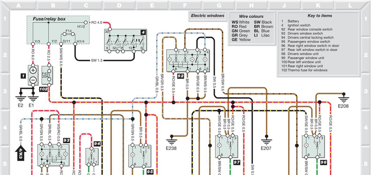

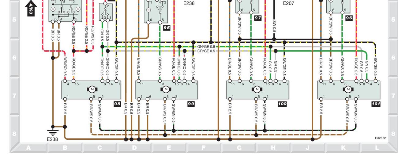

Ще ги видя един по един през почивните дни.Там погледнах и аз но нямаше нищо видимо.Ще ги видим с мултицет.Някой да има идея по цветове да знам от къде да почна?
aradovanov
Мнения: 1117
Регистриран на: Нед 20 яну 2008 1:05
Re: Странен проблем с ел.стъкла голф3
Мнениеот aradovanov » Чет 07 фев 2013 20:25
ivanvalchev78
Мнения: 34
Регистриран на: Нед 08 юли 2012 20:14
Местоположение: Pleven
Мнениеот ivanvalchev78 » Чет 07 фев 2013 21:13
Много благодаря,това ще свърши работа :icon_smile
