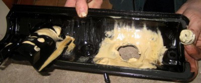

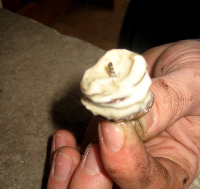

Колеги оня ден си сменях маслото.мислех си че нямам конденз,защото тази зима не е толкова студена и карам на сравнително дълги разстояния,но уви,като свалих капачката имаше яко конденз,свалих и капака на двигателя и в него беше ужас...свалих маркучето,което идва от отдушника и извадих маслоуловителя отдолу.всичко беше задръстено до такава степен че не е за приказка.миналата зима не бях чистил и в големия студ ми изхвърли маслото отвсякъде.Чистете си отдушниците всяка есен,става за около половин час.направих и снимки,но ще ги кача по късно че искат преработка :)

Моят маркуч на отдушника го вадих в неделя.Маслоуловителя го беше хванала хремата-целият сополив.Миене,подсушаване и газ!Карането на къси разстояния до това води.

Колеги имам проблеми с качването на снимките.правени са с фотоапарат и са мн голяма памет.поизрязах ги но пак са големи.ще видя какво още мога да направя за да ги кача.иначе от конденза в капака можех да напълня една кутийка от майонеза.и самия конденз е със същия вид и гъстота направо ужас

Ето снимките на автора на темата:
