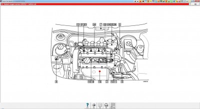

Като я изчистя, след 100 метра каране пак светва. Като въведох номера на грешката в autodata, там изкочиха няколко съвета + диаграма които не разбрах особенно.

На диаграмката от autodata не успях да разбера какви връзки или букси трябва да проверя. Ако може малко повече информация и ако не се справя се отдавам в ръцете на майстора :)

Ами погледни кабела който излиза от самата ламбда до края му, може някъде да се е цепнал или скъсал то друго няма какво да гледаш май май. Като цяло или е нещо в кабеляка или си за нова ламбда, щом не усещаш някви промени в колата и си върви нормално. А на газ ли се кара колата или на бензин???

43-ти бушон. През него минава подгряването. Иначе кабела на сондата звършва с една букса, с която се защипва за инсталацията на колата. Нея ще я намериш като проследиш кабела.
