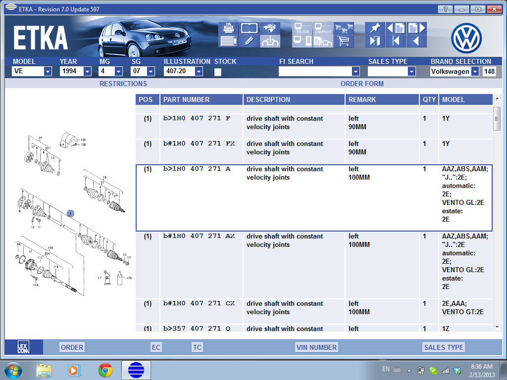

Става въпрос за полуоските заедно с каретата от Голф 3 ABS и Голф 3 AAZ, на един приятел са и двете коли и днес ме попита дали може от AAZ да се сложат на ABS въпросните части,аз свалях от AAZ-то каретата и полуските и забелязах че скоростите са с код CJF каквито са на 1,6-101 коня AEK и АFT?

Мнениеот vinixxx » Сря 13 фев 2013 8:38
:arrow
