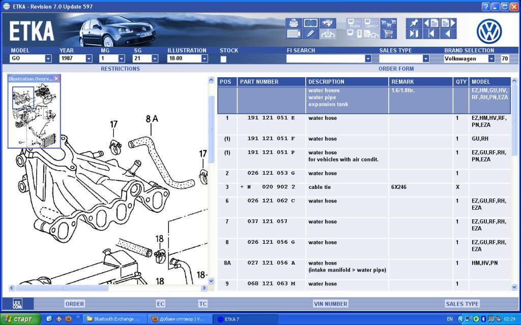

Още два търсиш,залагам за болтовете на 2-и и 3-и цилиндър,ето ти снимка на смукателя да намериш къде са ти останали болтове,само един съвет-смени си и О пръстена на смукателя да не береш ядове и с него после :th_up

Мерси колега!Можеш ли да ми кажеш къде се намира този О пръстен?

Мнениеот PuShE_ » Нед 17 фев 2013 11:52
На самия смукател,оградил съм го с червено :th_up

Най - после..Тоя болт ако не го бяхте показали нямаше шанс да го видя..Утре купувам и за двата колектора гарнитури,о пръстен,и керамичен пръстен където е след изпускателния колектор..
