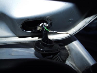

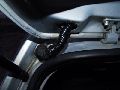

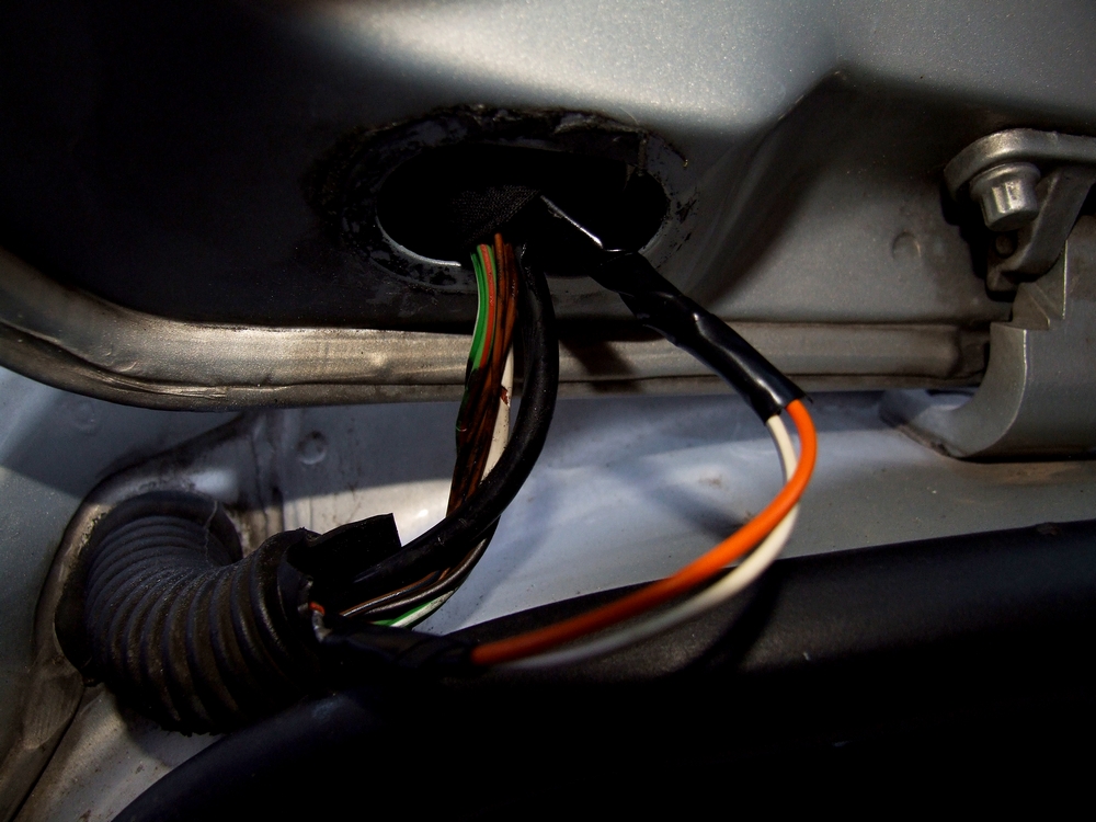

Колега урчаса работата :Mr Green Fun :Mr Green Fun прав излезе и то не само на 3 тия стоп ами и машинката на централното че с ключа я заключвам
DarkBass
Мнения: 184
Регистриран на: Нед 16 яну 2011 1:58
Re: Някой ще подскаже ли как се сваля 3 стоп на mk4
Мнениеот DarkBass » Нед 17 фев 2013 18:13
и от 2 те места имах скъсани кабели ... след 2 3 часа работа всичко е оправено само 1 маншон е малко побългарен и стопа си свети целия :Mr Green Fun

Малко снимки:
