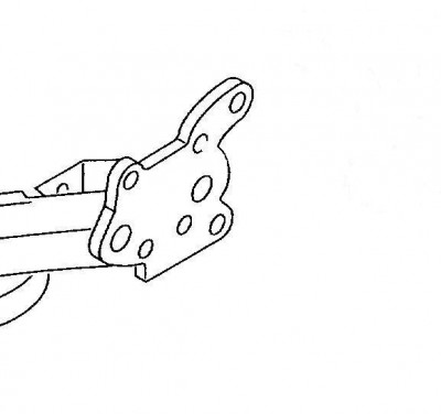

Идеята ми е да направя фланци откъм петата на оста. Проблема е, че при Г4 ушите за спирачния апарат, където се хваща, не са към самата ос, както е на другите модели, а на фланеца дето е заварен за моста.
Самият фланец ще е с доста неправилна форма, заради датчиците на ABS-а, апарата и т.н., но още не му е дошло времето на тази щуротия.
Единственото предимство на това хрумване е, че в случая лагера ще се товари като в нормално екплоатационно състояние, а не като на джанта с различно от предписаното ЕТ.
