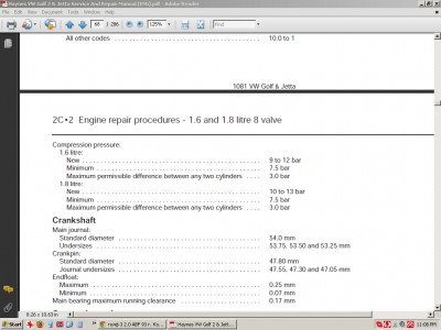

Двигателят трябва да бъде загрят до работна температура.
За нормално се смята, когато показанието
във всеки от цилиндрите е не по-малко от 80%
от най-доброто показание.

Разлика между отделните цилиндри не повече от 1 атмосфера или 1 бар, къде ги видяхте разлика между цилндрите 2 атмосфери. Това че са писали 11-13 бара, не е разликата между налягането на отделните цилиндри, а средната стойност на четирите едновременно или с други думи четирите да са около 11 бара, четирите да са около 12 бара и най-добре около 13 бара.

Снимката горе не е ли само за 1.6 и 1.8 (че и 8 волтови само) ??
А темата е за ABF ??

passat19911800 написа:Разлика между отделните цилиндри не повече от 1 атмосфера или 1 бар, къде ги видяхте разлика между цилндрите 2 атмосфери. Това че са писали 11-13 бара, не е разликата между налягането на отделните цилиндри, а средната стойност на четирите едновременно или с други думи четирите да са около 11 бара, четирите да са около 12 бара и най-добре около 13 бара.

Мисля,че е достатъчно вече,мотора си е добре и за сега няма да се прави нищо в това отношение,няма и нужда де!Мерси на всички колеги за мненията!
