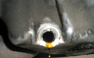

Здравейте колеги.
Ето, че отново се налага да се допитвам до вас :gruebel Преди 2 дена сменях маслото на колата, в един сервиз в Бс. Случайно днес реших да се поразходя с колата, и както си паля аз и давам на зад и пред мен се открива много кофти гледка :scare3 Едно доста добре оформено петно от масло, прясно и слизам аз да погледна и хоп, оказа се че е от моята кола. Отидах до канала и се оказа, че капе от пробката за маслото на картера. Опитах се да е донатегна и ударих на камък, болта (тапата) превърта в резбата. Източих маслото развих болта и се оказа, че змейовете от сервиза за го пренатегнали и са скъсали резбата... Въпроса е сега какво правим ? Свалям картера, някои познати ми обесниха, че от вътрешната страна има заварена гайка с резба, която се реже и се заваря друга. Макар, че като гледах според мен резбата си е в картера и май ще е по удачно да се прави нова резба с по-голям размер метчик и на стругар после за болт или да се завъри гайка от външната страна на картера с нова гайка? :scare3

минах преди време по този път с Голф АЕЕ -пренарязване на резбата и нова пробка. При всяка смяна на масло слагай нова дихтунга.

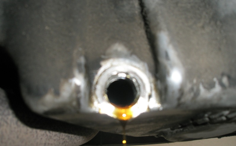

cheatereye реши ли си някак проблема :question Ако си сподели защото имам същия проблем ако не е и по сериозен. Защото вече някой така наречен "майстор" се е о*кал и пренарязал резбата, но толкова добре, че сега съм с ф16 по не зная колко,само виждам, че е доста едра. Но въпреки всичко няма оправия продължава да си капе от пробката, като дихтунга е сменен с нов. :banghead

Как реших аз такъв проблем на същия мотор-3 пъти бе сменяно маслото с изсмулване през щеката,протече гарнитура на картер,свалих го и викам тъкмо ще направя 2 в 1,защото пробката беше омазана със силикон,ясно е,че резбата е заминала!Очаквах да видя по дъното на картера не приятни неща,но за моя голяма изненада беше абсолютно чисто!Идеи за нова резба и така натам,но в крайна сметка почистване най-идеално от маслото,течен метал смело на пробката,сглобяване на картера на мястото му и всичко си е ОК за сега!Маслото продължавам да точа от щеката при смяна!

Колега, резбата на картера сигурен ли си че е съборена? Може да е съборена резбата само на пробката. Явно това е проблем на този двигател 1,6. Миналия месец сменях маслото на познат с такъв двигател и ми направи впечетление, че неговата пробка е всъщност правен болт със съответната резба на струг, тъй като дивтунга (доколкото си спомням) бе стандартен 14 мм. Нищо чудно проблема да е само в пробката, а резбата на картера да е останала цяла.

Вчера видях защо капе от пробката... едно,че самта резба на картера леко е заминала(М16х2.0 измерено), но и самото легло където трябва да легне дихтунга е някак скосено(там от където се стича маслото е малко вдлъбнато)и като се сложи дихтунка става нещо такова (| погледнато от доло.Сякаш някой майстор е свалял пробката със шлайфа. И за сега проблема е решен временно с тефлонова лента няколко витки в самия край на резбата.

Някой да знае дали мога да смея алуминиевият картер с стоманен?
А дали картера на двигател АЕА е съвместим с някой друг картера от голф 3?

За съвместимост с други картери, не мога да ти отговоря, но този може да го оправиш, или да го подмениш със същият от АЕА, мисля, че в раздела ПРОДАВА гледах някъде. Под оправяне имам в предвид, сваляне на картера, шлайфане на леглото, където ляга дифтунката и заваряне на нова гайка, направена на стругар за твоята пробка. Заварянето, разбира се се извършва от специфицирана фирма и персонал, понеже използват преходни електроди, от амуминий (който на картера не е чист алуминий) към метал. Или просто нарязване на по-голяма резба при стругар и направа на нова пробка, това, което направих аз в моя случай. (крайната цената беше 40 лв. , като 15 лв. бяха за стругаря, за нарязването на новата резба в картера и нова пробка).
