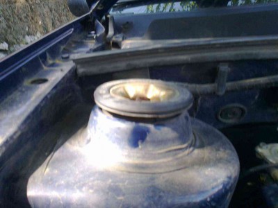

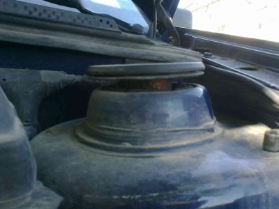

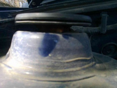

Преди два три дни забелязах, че :exclaim предните пружини (по горе кадета се сменят амортисьорите) и от двете страни между купето и гуменият тампон се повил по 1 см разтояние :exclaim :scare3
Става въпрос за голф 3
Иначе нямам проблем като го карам
а пък нищо не съм правил.... освен че е дигаха на тия големите крикове да и заварят средният ауспух
и сега се чудя какъв е проблема защо се получи така :rolleyes :rolleyes :rolleyes
ако може някой да каже нещо ще съм му благодарен :redface

Няма да се плашиш мойте даже са по зле.Маистора вика лопа ли?Викам не.Като почне да лопа яла да ги сменим. :dontknow А продава и части не е като да няма интерес.Тези дето се продавали нямало да изкарат толкова колкото на тези им е останало.

Дам, нищо им няма. Карай докато се разтропа. На мойта и бяха "зяпнали" около 15мм/така я купих/ и 15 ина хил.км. след това се разтропа и ги смених, като след смяната луфта просто намаля, а не изчезна/не знам дали е правилно/

И моите са така, даже онзи ден пусках тема, точно по тоя въпрос —  http://www.vwclub.bg/forum/viewtopic.php?f=5&t=378593 . То е ясно, че тампоните са за смяна, при мен дори и аморт., ама ако нямаш излишни пари не бързай да ги сменяш.

Спокойно.Аз преди имах Г2,там гледката беше същата дори с нови тампони.Сега карам Пасат Б4 скоро смених тампоните и там е пак същата работа,за целта под тази капачка сложиш дебела гума за да обере празнотата там.

Увеличаването на този луфт не означава, че тампоните са се отлепили, а че са се смачкали през годините. Просто няма откъде да се отлепят.

мерси за информацията колеги за сега нямам проблеми....пък и вие ме успокоихте ще продължавам да я карам :th_up
