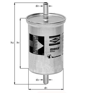

Къде се намира този филтър? Как се сваля? Досега не съм го сменял.
- persiii11
- Мнения: 228
- Регистриран на: Пон 19 юли 2010 12:09
- Автомобил: Vw Golf 4
- Двигател: AKL 1999
- Местоположение: Varna
Re: Голф3 1.8 ААМ - Не работи на бензин...
долу след резервoара ще видиш там закрепено е с една скобка

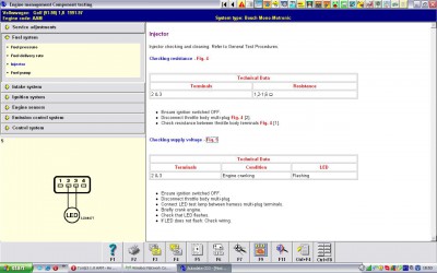

За целта е нужна лед лампа(тест лампа) с нужното съпротивление към нея, мисля, че тука из форума имаше схема

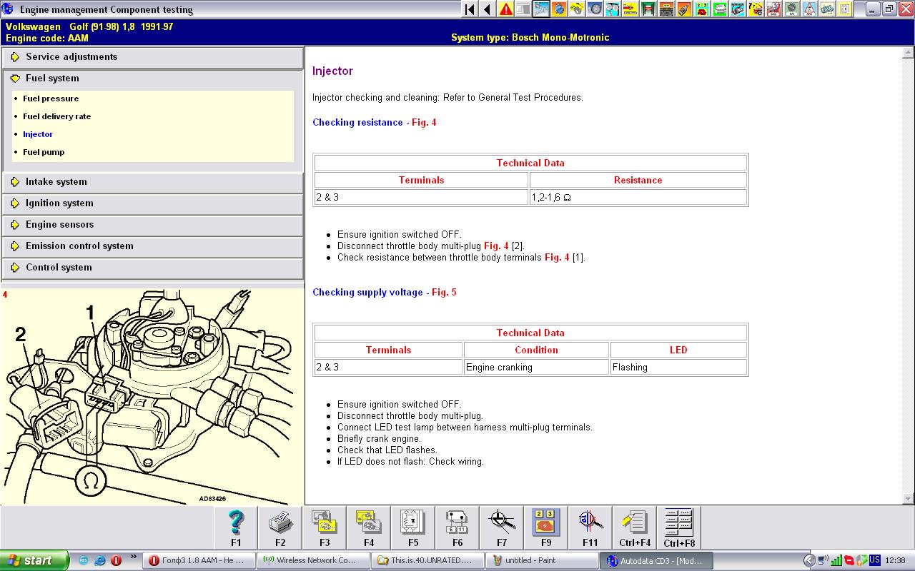

буксата към инжектора има 4 проводника които в крайна сметка отиват към 2 иглени пина където имам маса и 12волта при стартер - след 20минути въртене не се усеща мирис на бензин та си мисля ,че дюзата е задръстена яко
благодаря за картинката - чукнах съпротивление на 2 и 3 пин на дюзата = 1.6

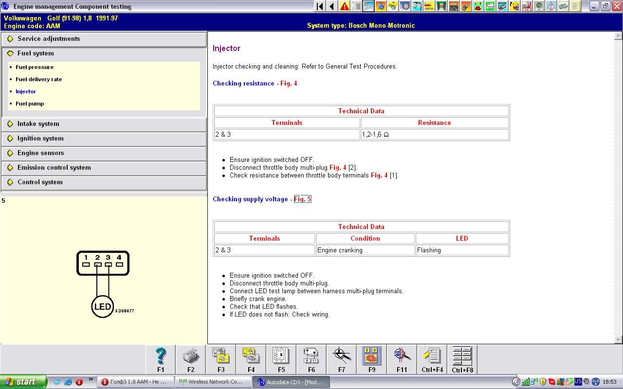

можеш ли да направиш скрийншот на картинка 5?
бърках всичко що се сетя до момента
1,6 е добре, поне така го дават, като информация.
Свали куплунга на моното, някой познат да върти, а ти гледай дали инжектора пръска
