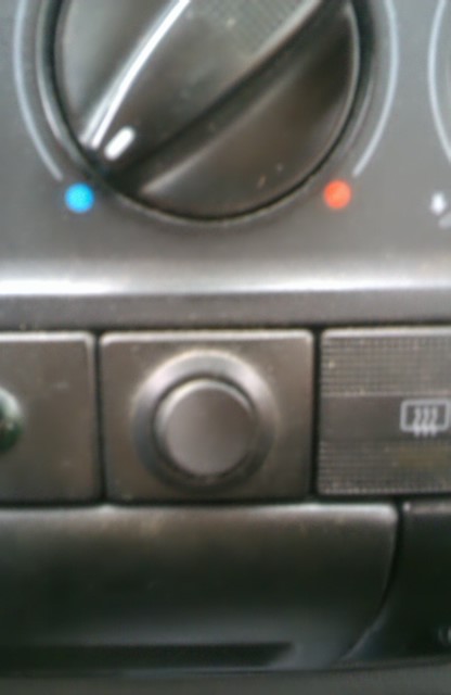

Колата ми е голф 3 тди и от доста време се тормозя над едно копче и реших да ви попитам за вашето мнение

Не е заводско изпълнение. Допълнително е слагано и няма как да знаем за какво е предназначено. Питай предишния собственик щом като го активириаш и не усещаш нищо да работи ;)

Извади го и проследи кабелите icon_idea

golfmk1 написа:Извади го и проследи кабелите icon_idea
Това е единствения вариант... гледаш къде отиват кабелите (ако не са рЕзнати на една педя от копчето :Mr Green Fun )

Това е допълнително слагано. Извади го и виж. Общо взето ако имаш няква допълнителна "турбо" екстра по колата може да има връзка.

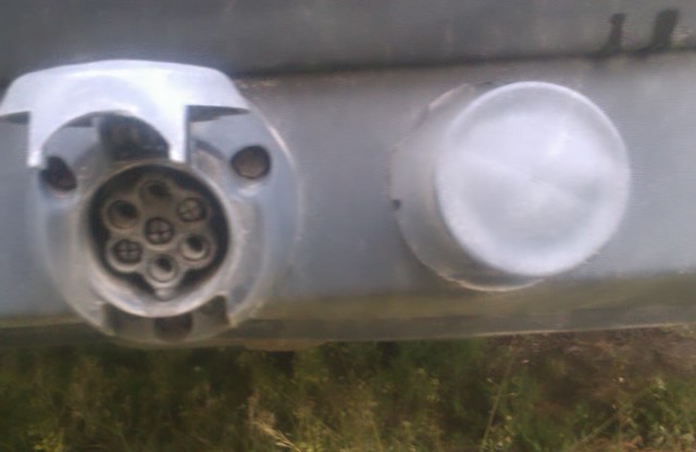

може ли да е свързано с това :question
и какво изобщо е това ??

Видимо е теглич на който се маха топката на която се закача ремаркето.А копчето ти казах как да разбереш за какво е :question

Ge0rgief написа:може ли да е свързано с това :question
тва от дясно е за теглича който трябва да ти е някаде из багажника,ако са ти го дали,демонтира се. Отляво е жокото /женско/ букса за светлините на ремарке,каравана и др. А ключето пуска тези команди назад и сигнализира на самото ключе. Така ми обясниха на един Г3 комби с теглич и същото копче. Закачи една 12в.крушка с кабели,1ния на маса др.вкарвай из буксите и щракай ключето и ше разберем дали е верно.

Аз имам такова копче на същото място, което пуска и спира мотора на вентилаторите за радиатора. Друго - такова, на друго място - за автоматично пускане и спиране на светлините като запаля/гася двигателя.
Иначе, варианти за употреба - най-различни - осветление, отопление, допълнителни ел.уреди и т.н. и т.н.
Ge0rgief, Докато не проследиш кабела/кабелите от копчето до къде стигат - няма да разбереш колкото и да гадаем...
