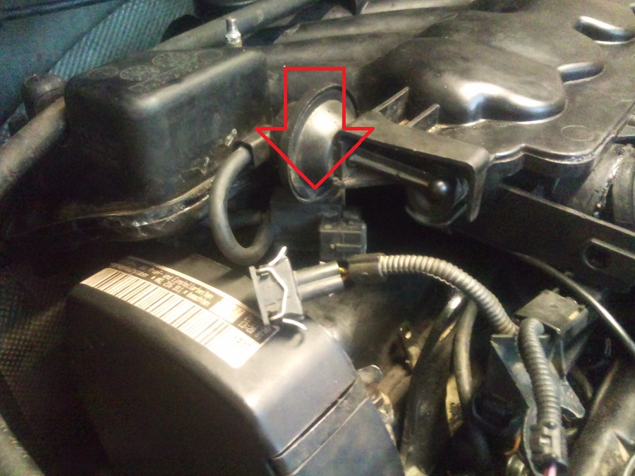

Това е свързано с някакъв вакум и при раборещ двигател като ги изключа не усещам разлика?дали е нормално или не?

Вътре, в горната част на всмукателния колектор на 1.6SR има една клапа, която се управлява с един електромагнитен клапан и вакум. При рязко подаване на газ, механично се притваря за малко и намалява притока на въздух, което от своя страна прави сместа малко по-богата за по-бързо достигане на желаните обороти.
Същата щуротия я има и при Голф 3 и Голф 5.

На ваг ком ми дава грешка в ламда сондата (бедна смес)дали може от това да е причината?и като изключа буксата трябва ли да доловя някаква разлика?

Бедната смес ти е от друго.
Като изключиш буксата, осезаема разлика няма да усетиш, щото това работи само при рязко ускоряване, но ще ти набие грешка, че тази система не работи.
ECU-то го надушва точно по съпротивлението на ел. клапана.
