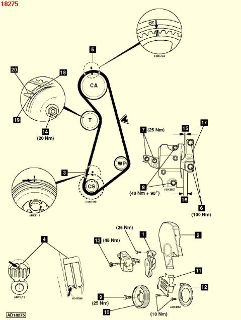

Колеги имам съмнения че ми е прескочил зъб на ангренажа та моля ако някой има схема или знае каде са белезите да даде савет за да проверя дали не е прескочил зъб.

Е белезите требва да са на шайбите и на блока ! То нема какво да се обърка ! Сваляш пластмасовия капак на ремъка и пластмасовата кора под предна десна гума и гледаш ! Поне при мен и всичките ми коли дето съм имал и имам в момента е така ! :th_up

да но на зъбното колело на разпределителният вал има 3белега и няколко означения и не знам кое да гледам.а и тук маи се гледат само белезите на разпределителния вал и на коляновия или греша?

Е да така е ... на разпределителния вал и коляновия те интересуват ... нищо друго ... само ,че къде пък 3 белега ... такова нещо нема при мен пък и не съм виждал никога :biggrin Koя година е колата ? И кой двигател ? И тия 3 белега 2 от тех да не са тия за ролката ? :biggrin

Е на разп. вал требва да е 1 белег ,а на ролката има още един ! Ама ролката е съвсем друго нещо ... там требва да съвпаднат "зъбчетата" аз така им викам ... едно с друго поне при мен така беше с оригиналния ремък...с новия го пренатегнах малко там та ги подмина ! За последно сигурен ли си ,че имаш 3 белега на разп.вал ?

Ето ти схема колега:

Мнениеот golfmaniak666 » Нед 16 юни 2013 15:20
:bowdown
