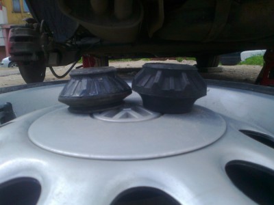

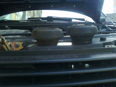

Ако не си сменил тампоните на амортисьорите може и от тях да е.Ето снимка на 1 от новите ми и старите ми тампони

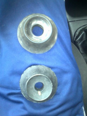

а това са на задните амортисьори - нов и стар

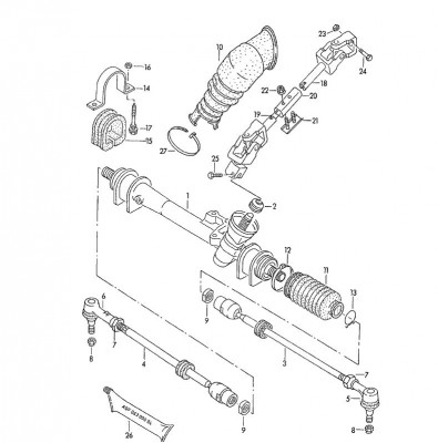

Номер 10 на снимката ще да е това което се чува при въртене на волана, виж маншона да не си е излязъл от мястото.
