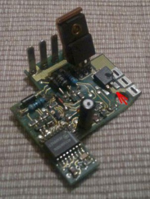

Има платка в самия мотор,която създава грижи.Моята не спира върти постоянно.Има два транзистора,които са изпукали на единия не мога да му видя параметрите.Ако някой може да я снима ще помогнем на много с такъв проблем.Ето за тази платка става въпрос.
