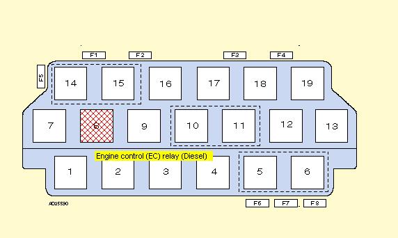

Доста неща няма да дадат грешка и ще прави точно така. Някои от тях са :
-датчик колянов вал (не го дава никога като грешка).Ти него вече си го сменил,значи той отпада.
-горивна помпа (Радо ти е обяснил как се тества и какво се прави нататък).
-Engine control relay и релето за горивната помпа ( номера 4 и 8 на картинката по-долу, бушониерата е при педалите). Отвори ги и виж дали имат спукани спойки (това поне отнема 10 минути)...ако има нещо,ремонтирай (не е зле и профилактично да ги презапоиш).
