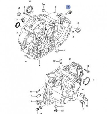

Здравейте колеги, утрепах се да търся и не го намирам този датчик за скоростта на бората. Свалих един датчик оказа се за задната, но за скоростта го няма. Моля помогнете къде се намира?

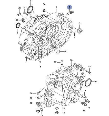

Колега погледнах но на мен там са ми жилата на скоростите и нямам такъв датчик там.

Еми не е там, защото си 6 скорости 4motion, ама кой да чете :c020
В задният край се пада, номер 9 от снимката. Не знам какъв достъп има до там.
