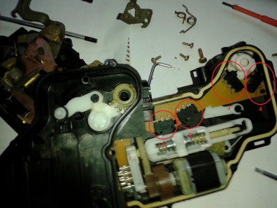

Защото в шофьорската брава има едно микроключе, което не всеки път зацепва...

1,2,3,4? :)
Малко нагледен матерял!

Ако колата е само с фабрично централно диода на шоф. врата мига ако е в режим "мъртвото заключване". При първоначанло заключване барвите щракват два пъти и светва диода. В това състояние вратата не може да се отвори нито отвътре, нито отвън. "Мъртвото заключване" се изключва с повторно заключване на автомобила. Бравите щракват два пъти и диода изгасва. При това положение с първото дръпване на дръжката от вътре отключва вратата(пъпката излиза нагоре). При второ дръвнане отваря вратата.
Ако на някоя от вратите има прецакано ключе, което не подава информация за състояние на бравата към комфорт модула... диода не светва...
