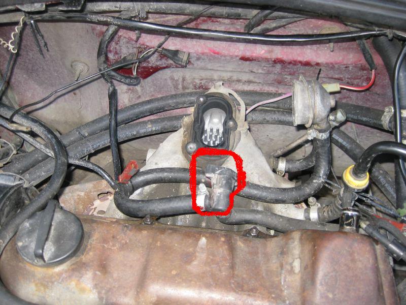

Скоро взех една кола за работна,VW golf 2 1,8 с код на мотора RH с карбуратор и
при смяна на маркучите се счупи една част от карбуратора,прегоряла е с годините и не се лепи,пука се и тече.бърка и карбуратора.мисълта ми е същия карбуратор ли да търся и кои му е точния модел 2е някои друг от подобните ,кои е по лесен и надежден за настроика,колата маи е имала ламбда и катализатор,има електронен блок под кората за чистачките,много ще се радвам на отзовалите се че няколко дена мъки!

Корпус на термоампула се нарича тази част
и струва 28 лв.В корпуса му е навита ампулата която при загряване сваля оборотите на колата
Смени си го и ако имаш проблем ходи да ти настроят карба

смених термоампулата ,но държи високи обороти,от къде се регулират?
имам и друг карбуратор за части,да знам и от коя част може да е проблема да я заменя!
