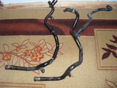

Колега за такава тръба ли става въпрос. При мене беше се разяла и от там ми губеше охладителна течност.
П.с Мк3 1.8abs ми е колата..
