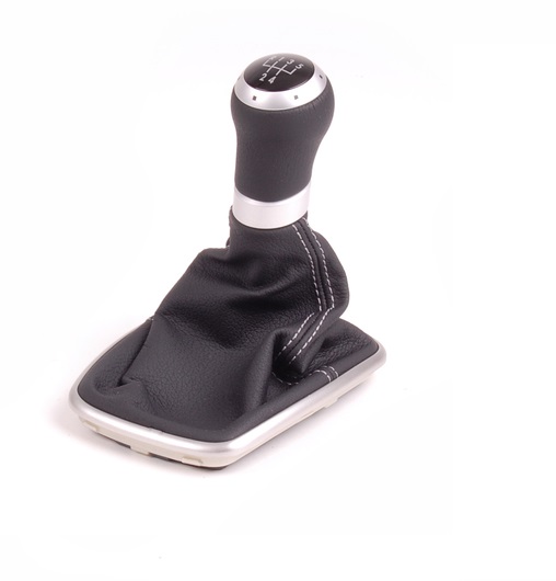

Топката е такава:
Интересува ме как се разглабя за да си сменя от 6-степенна на 5-степенна емблема (на тропка)
Евентуално да полирам и боядисам ринга около емблемата!
Да пишат само хора който са разглобявали!
Благодаря!

Разглобявал съм на пасат, а те мисля, че бяха идентични с голф 4. От вътрешната страна на маншона където е хваната кожата има нещо като гумен пръстен, през който минава основата на топката и се захваща за гумения пръстен с нещо като щипки. Сега ще потърся снимки колега, да ти покажа нагледно :beer
Edit:
На номер 1 долу има щипки, който минават през номер 4... с тънка отвертка можеш да ги пробуташ през отвора и да дърпаш здраво да отделиш топката от маншона... а до колкото помня номер 4 беше нещо като скоба която можеш също така да разхлабиш, но не ти го препоръчвам, защото после трудно се стяга и в повечето случаи трябва да я сменяш с нова щом я разхлабиш :beer

Искам да сменя обозначениеята,и този ринг около тях да се свали за да се шкури,полира,пастира.Евентуално да се напълнят надписите R и 4 motion с боя.След което може да се лакира този ринг (пръстен).
Наистина ми се струва опасно,за това пуснах тема преди да съм направил беля!
Топката я взех от колега от форума,тя е тапицирана но е мазана и с боя за обувки (която естественно си падна).
Ако има съвети и с какво да третирам кожата,че да си добие черният цвят,може да споделите...

Пръстена се маха като се надигне леко с тънка отвертка. Относно боята, не знам какво се ползва но в София има едни младежi, които правят чудеса. Преди 4 години им ползвах услугите за волан и скорости и все още всичко е наред.

За кожата можеш да я третираш с ето тази боя за кожени якета и изделия
http://quattro.ovo.bg/shop/392/desc/techna-boja-premium-za-kozheni-izdelija-cherna-100-ml
Доста евтина, водо и влагоустойчива. Аз я ползвам за кожата на волана, има я в повечето големи магазини.
