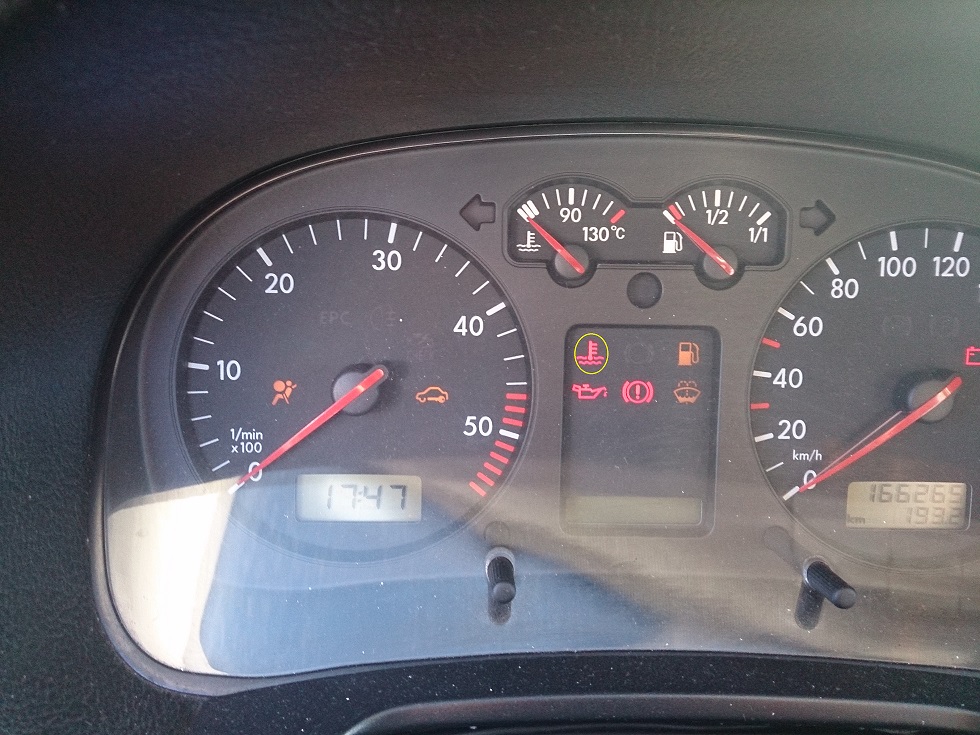

Здравейте,
днес на студен двигател при тръгване към работа,започна да ми примигва и да свири индикатора,който съм оградил с кръгче в приложената снимка по-долу.
Загасих колата,запалих на ново и изчезна.На тръгване от работа преди малко отново същата работа.При повторно запалване изчезна.
Досега не ми е правила този номер.Някой знае ли какъв проблем ми се е пръкнал отново?!
Благодаря Ви предварително:)

Ниско ниво на охладителната течност

Провери си водата/антифриза колега ;)
