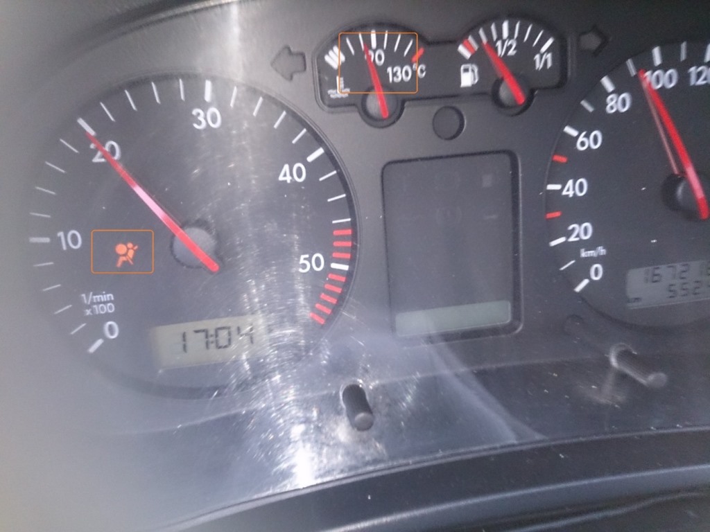

искам да запитам някой дали знае от какво може да е да свети постоянно индикатора за airbag.
В сервиз я свързвахме към pc,изтривахме грешки,сваляхме волана,под седалките гледахме,но не се оправи.
Продължава да си свети така и бая ме дразни вече.Възможно ли е да е от някой бушон например?!
Другия ми въпрос е дали е нормално според вас,температура да не стига до 90 градуса?
Единствено ако я пусна на свободна по-дълго време,тогава се покачва почти до средата.
Прилагам актуална снимка от преди час.
Благодаря Ви предварително:)

здр Колега.
Първо темата ти е за Дизеловия раздел.
това не е за АБС а за Еъбега(светещата индикация редактирай го)
за темперетурата може мн неща да са: трмостат, темп. датчик, самото табло(най ветоятно да е термустата)
и кажи код на мотора за да може по-запознатите колеги да ти помогнат
