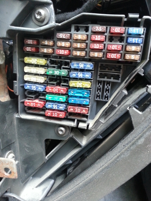

Днес разглобявях разни пластмаси по голф-а и реших да проверя бушоните дали има някои изгорял оказа се ,че няма но ми е интересно тея празните места където няма бушон за какво са? най-веорятно за моя модел някои "екстри" ги няма и за това няма бушони там но все пак може и да ми липсва някой нужен :)
ако може някои да хвърли едно око ще съм благодарен :)

Намерих отговор на повечето въпроси само.. един ми остана не ясен
28. Fuel pump (FP) (15A).
нямам бушон тук идеа защо е така ?

Нямаш бушон на горивната помпа( fuel pump) понеже двигателя ти, както и моя между другото е дизелов и има роторна помпа, която се задвижва от ремъка, а не е електрическа.

И аз нещо такова мислех,че е заради дизела :) мерси
