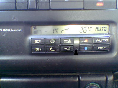

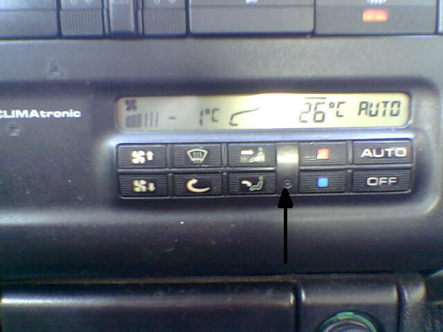

На панела на климатроника има едно малко копче което не е осветено мъничко кръгличко като ресет бутон натисни го и ще се обърне на целзий

znainainai написа:На панела на климатроника има едно малко копче което не е осветено мъничко кръгличко като ресет бутон натисни го и ще се обърне на целзий

При Четворката такова ресет копче няма. То и аз в началото се почудих колегата bandido с какъв Голф е, но му прочетох менията в профила и разбрах, че е с AGN 1,8.
Та при Голф 4 смяната на дименсията на дисплея на климатроника става с Econ и Auto.
