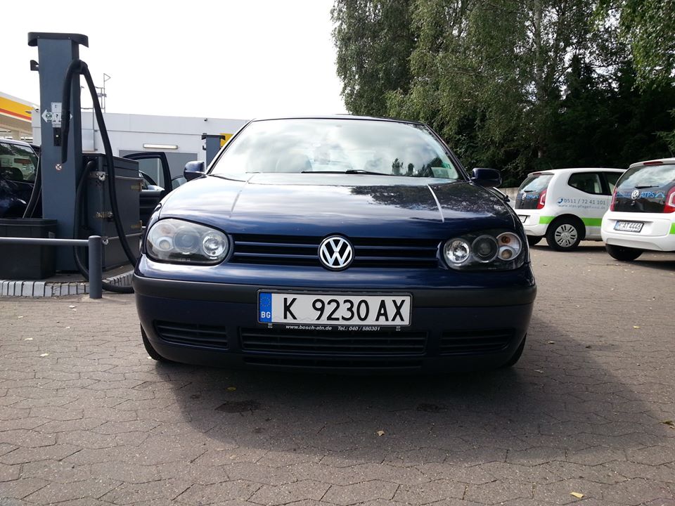

Здравейте Колеги, от доста време наблюдавам че от вътрешната страна на фаровете са ми замъглени с тънък слой прах и по някога когато завали се образува водна пара, та искам да ги сваля и да изчистя от вътре и да ги капсуловам така че да не се наложи пак да ги разглобя, фаровете не са оригиналите а са едни дори нямам идея кой ги е произвеждал та другият ми въпеос е че когато развих 2 та болта от горе на фара нещо пак не можах да я сваля тъй като нещо от долната страна на фара я даржи но нямам достъп до там как се сваля един фар на MK4 не ми е ясно не съм свалил до сега :D
а и след като я сваля как мога да разглобя този тип фар ?!
