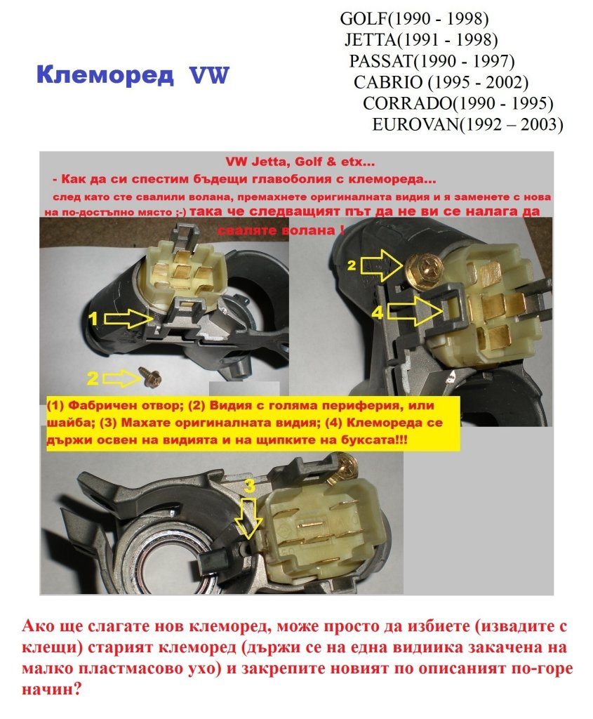

Одеве се поразрових малко-може да помогне на колегата, поне аз мисля скоро да го сменям и ще ми е от полза
