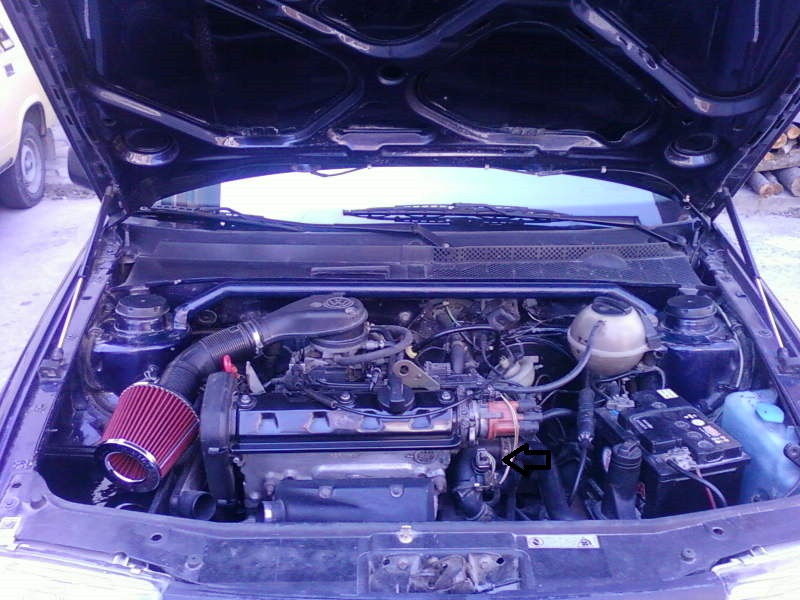

Кое е датчика за температурата?
този на радиатора под кръглата букса
или този на пластмасовия тройник дето е под делкото ?
Този на радиатора го сменях малко след като купих колата защото се оказа че изобщо не пуска първата степен на перката. Сега или се е скапал или е дефектен :gruebel

колега датчика за температурата е на пластмасовия тройник където е и термостата Моя голф е 11 месец 94г. и е с датчик на радиатора за перката който я вкл. на 95 градуса и буксата е обла а не правоъгълна като на 1.8. При мен е същото на таблото показва 95 и вкл. перка в този момент ако гледам и показанията на компа показва 10 градуса повече но мисля че проблема е в датчика за температурата ане този за перката С моя ABU се отказах да се занимавам няма оправия освен нова глава според мен. УСПЕХ :th_up :th_up :th_up
