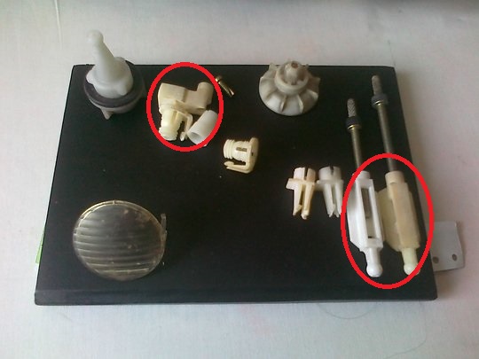

Колеги посъветвайте ме какво да правя. На десният фар като му сваля пластмасата, за да сменя крушка се мести и рефлектора, което довежда до едно финно регулиране на фаровете след поставяне на пластмасата. Като резултат десният ми фар свети високо и най-вероятно дразни тези пред мен. Има ли начин да го оправя, да ходя по морги или да си купя нов?

Може да се откачило от ябълката в самия рефлектор...разглоби фара то е на щипки но може и да е залепен и след това ще стане ясно какво му е

Слязох, за да разгледам и се оказа, че и двата са залепени и не мога да ги отворя понеже не знам дали няма да ги счупя. Положението в момента е такова, че десният рефлектор е изцяло свободен и си се движи във всички посоки, а другият очевидно се държи от горната страна все пак. Май нещата си отиват към търсене на фарове.

Колега,пробвай да свалиш проблемния фар.При свален фар,като махнеш капачката за крушките,се виждат едни пластмаски/водачи/,на които се фиксира рефлектора към кутията на фара.В твоя случай,най-вероятно тези водачи са счупени.Лошото в този случай е,че тези пластмаси ги няма като резервна част! :banghead Каква марка са фаровете ти?

На снимката съм снимал частите от фарове Хела.Оградените пластмаси са проблемните в твоя случай.Илиса се извадили от ябълките,или са счупени.

Ще ги разглобя и ще докладвам.

чупят се от ЕГН то . 100% са счупени. Пластмасата става много крехка и трошлива от възрастта.

Колеги сега си направих една проба. Слязох и намерих подходяща стена на 5метра отстояние от нея паркирах. Оказа се, че десния фар, който мислех за много вдигнат всъщност е само с 2см над нормата от 1.2% наклон. Левият е цели 25сантиметра под него. Като пуснах регулирането от купето обаче и двата реагираха. Това признак за нещо ли е или тези държачи на рефлекторите и това повдигане са тотално независими системи?

Ел.реглажа от купето регулира светенето в малки граници.При теб реглажа си работи,но мърдането на рефлектора означава,че другите два фиксиращи чарка са заминали. :thumb_down

Ясно диагнозата е вече поставена. Благодаря още веднъж :love.vwclub
