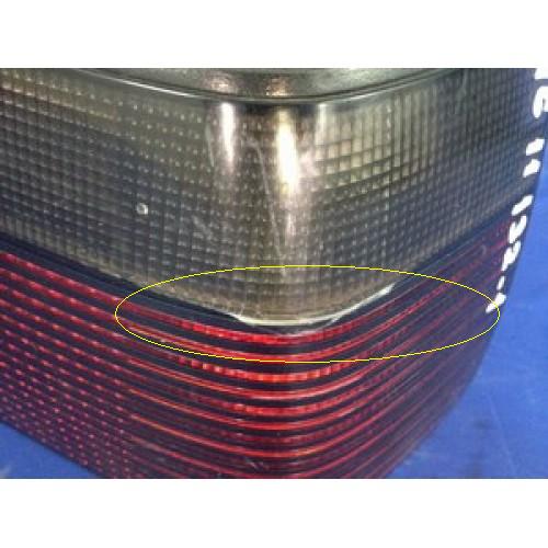

Здравейте.Още като взех колата и десния стоп имаше типичната пукнатина за модела и сега като стана по дъждовно и взе да се изпотява секцията за светлината за заден ход.Как мога да запълня тази пукнатина докато не ми се е напълнил стопа с вода.Става въпрос за тъмната Хелла.Пукнатината е на същото място като на моя стоп само че мойта е малко по дълга

Според мен не си заслужава да се прави, защото такива стопове се намират за по 15-20 лева втора употреба и се сменят за 3 минути.

Взимаш силикон или някакво лепило и мажеш по пукнатината с надеждата да влезе и малко в нея. После забърсваш и стискаш палци да се е залепило.
Въпреки че е много вероятно после на автомивка да се спука отново :th_up
Аз на моя му направих една малка дупчица с игла в долния край и така водата не се задържа вътре :c020

Имах същия проблем колега.
След няколко опита да залепя стопа, стигнах до решението да си купя втора ръка два стопа за 50 лева от форума.
Старите стопове подарих на колега в комплект с две Гупи и три Хелера. :snorkel02

Има 1 лепило на Бизон за пластмаси.Стопа трябва да е свален , почистен и обезмаслен.Заливания участък трябва да е хоризонтален - леко с човката заливаш.След втърдяване с макетен нож се изрязва повдигнатия участък
