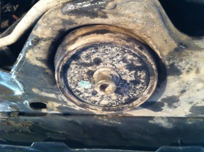

днес ходих да ми видят изпускателната система и бяха забелязани няколко евентуални причини за тресенето
1.резонаторното гърне е опирало в купето и беше смъкнато надолу
2.имаше една ламаринка която не успях да снимам която също не беше заварена(ве4е е наред)
3.най-фрапантно нещо което ми показа човека което много се съмнявам да е от това
тампона на двигателя не е поставен правилно
мислите ли че вибрациите евентуално могат да идват от там поне така е логично
очаквам коментари

Разбира се, че е възможно да ти тресе от неправилно поставен тампон. (ако е поставен в багажника например а отпреде никой :D )
Да от генерацията също - значи проблема явно е комплексен.

проблема още не е решен утре ще отида да ми оправят тампона и ще споделя впечатления
поне знам че сега няма нищо по изпускателната система
