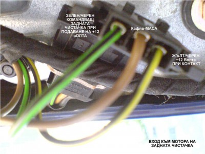

Ето снимка на кабелите които влизат в моторчето. Обаче като гледам не е добре да се обръщат кабелите, а да се намери начин по механичен път. Чистачката в изправено положение като при голф 2 ли застава?
