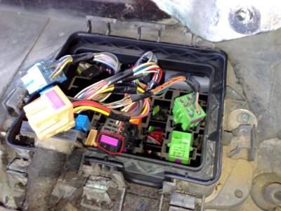

Здравейте, искам да си монтирам темпомат и трябва да добавя кабелите му към 10пиновия конектор на ECU-то, има някаква контра, която немога да разбера как се отваря(едни лилави като щипки отсрани на конектора)

дърпаш настрани и леко повдигаш едновременно буксата, лилавото води буксата надолу и я защипва на място.

май не си ме разбрал, аз съм я изкарал буксата от гнездото, но немога да отключа механизма дето държи кабелите в пиновете

С дърпане от едната страна или бутане от другата, има предвид че освен тази пластмаса самите пинове имат и контри, ама ти няма да махаш, само ще слагаш.
