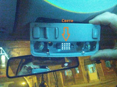

Здравейте колеги. Реших да си сменя всички крушки в купето и да ги сложа диоди. Всичко хубаво, обаче имам следния проблем:
Когато навсякъде е с диоди, централния плафон леко свети (дори и при заключена кола):

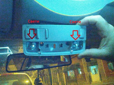

Когато махна диода от централния плафон, всички други светят леко (отзад 2 + отпред 2):

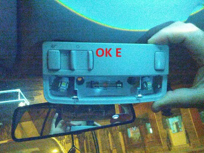

Когато в централния плафон сложа старата крушка с жичка, всичко спи и нищо не свети:

Имах го същият проблем, когато и аз подменях крушките със светодиоднии. За себе си го реших, като подмених другите 2 крушки (които са с Т10 цокъл ) в централният плоафон с, както ги водят "Error Free CANBUS". При тези светодиодни крушки мултицета измерва ниско съпротивление и в двете посоки.
До колкото разбрах от прочетеното в нет-а светенето/примигването идва от проверка на модула за изгорели крушки.
