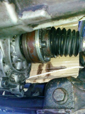

Мнениеот mastersvn » Пет 23 авг 2013 14:00
при поредица наблюдения разбрах че няма теч от превключвателя.и пак съм в началото.не се знае от къде е.
сложих преграда за да наблюдавам и от горната страна няма нищо
от долу само на карето се появява мазното и при въртящ момент пръска
WesT_Pz
Мнения: 156
Регистриран на: Съб 21 авг 2010 9:07
Re: семеринга скоростна кутия(превключвателя)1.6и/101
Мнениеот WesT_Pz » Пет 23 авг 2013 16:13
Разгледай кутията до колкото можеш за пукнатина.
mastersvn
Мнения: 184
Регистриран на: Пон 21 дек 2009 17:35
Мнениеот mastersvn » Пет 23 авг 2013 18:05
и за това гледах,не видях.самата кутия е суха :screwy нямам идеи вече.мисля за едно пълно пакетиране за да видя от къде почва да цапа...

Мнениеот mastersvn » Сря 15 яну 2014 17:17
случайно вчера покрай спирачките ми се раздвижи и този въпрос.та проблема в случая ще се окаже че някой си е отварял полуоската и не е сложил уплътненията.при което греста се втечнява и започва да си капе....когато отворя да проверя ще споделя....
silven-VW FOREVER
Мнения: 671
Автомобил: Audi A6 Audi A1
Двигател: FSI TFSI
Местоположение: Козлодуй
Re: теч под скоростна кутия1.6и/101
Мнениеот silven-VW FOREVER » Сря 15 яну 2014 17:21
Стига се занимава с глупости. Имаш или разбити лагери на диференциала или износени месингови втулки. Свали полуоските и с две ръце хвани каретата и ги разклати. Ако има луфт са лагери, ако няма са втулките.
