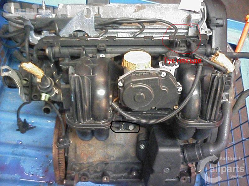

С колко датчика за масло е Аее-то нека някой да помогне.

Никой ли не знае голфа с колко датчика е.
Нека някой да помогне какво има закачено на тази букса която съм оградил.

Само един е датчика, син на цвят, отзад на главата близо до колелото на разпределителния вал.
Това дето си оградил в черно е детонационен датчик.
