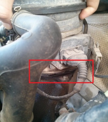

Здравейте колеги. Скъсано ми е съединението между моното и колектора, където съм оградил на снимката. Ако не се кара колата повече от 2-3 дена, трудно пали. Какво се сменя точно там, как се нарича съединението и продава ли се по магазините за авточасти ?

Продава се колега тампон/фланец се нарича :th_up
