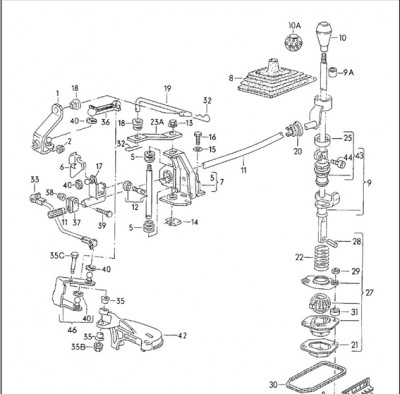

Благодаря за бързия и точен отговор.Може ли по конкретно да ми кажете,кой са тези 2 елемента,който трябва да сменя за да нямам проблеми(предполагам с 5 скорост)?

Re: Смяна на скоростна кутия на GOLF 2
Елементите, които имат разлики са:
36. Selector rod
46. Relay lever
Не прави грешката като някои колеги да си режеш ламарината на купето
Просто смени тези двете барабар с кутията и ще стане като заводско.
36. Selector rod
46. Relay lever
Просто смени тези двете барабар с кутията и ще стане като заводско.- Димитър Христов

Благодаря за бързия отговор stefan4o и за това,че сте си направили труда да ми качите чертежа на механизма на скоростния лост.Не смятам да режа каквото и да е било от Голфа.В момента всичко му е в оригинален вид(дори и тазовете
).Ще си купувам скоростната кутия от колега от Форума,проблемът е ,че той е свалил двигателя със скоростната кутия и си си е сложил друг.Та лостът с механизмите е останал на колата.Продават ли се чисто нови тези 2 елемента или трябва да си ги набавя от някъде.Отново Ви благодаря anrus и stefan4o.

Елемент №36 се намира нов, предполагам около 3-5 лв. Другият обаче е по-добре да го потърсиш от автомобил за части.

Здравейте,колеги.Купих си въпросната скоростна кутия.Не съм сигурен тези елементи 36 и 46 дали са на кутията.Направих няколко снимки. http://mitakakr.snimka.bg/automobiles/skorostna-kutiya.800263.32457192

Колега мисля че ги имаш. На последната снимка ти е в дясно долу. На първата снимка в ляво долу. №46 разклонената планка с двете ябълки. №36 трябва да е това бялото пластмасово между двете ябълки закачено. Но от тия снимки не ми е много ясно. Щом си я взел с мотовилките поразгледай ги както е на схемата, но мисля че са те. Не е кой знае какво, но така от далече не е много ясно. Ако има износени пластмасови елементи и гумички си ги смени, защото почва да хлопа лоста в купето и се чупат. На мене така ми избяга 5та.
Бележи си добре медната пластина със зъбците спрямо скобата много точно къде е била. В началото и в края на пластината бележи и съответно отгоре градуса и на положение спрямо скобата. После я бележи по същия начин заедно както са върху кръглата назъбена щанга дето излиза от купето и минава през един отвор от купето, преди лостовите механизми, за да ти е по-лесно да я събереш накрая. Тогава чак разкачай. Там също има набутана една гума в отвора и хлопа като е разядена. Продаваха се ремонтни комплекти на символични цени със всички частички. Накрая лоста в купето така го изкарваш че като му е стенат хода от свободна да влиза трета и четвърта съответно. Иначе мести ли се много от тая медна пластина не се нацелват задна и пета точно.
На приказки е малко сложно обяснено, ама като го пипнеш ще видиш как става лесно.
