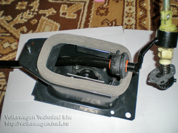

Интересувам се от някой ,който е свалял скоростния лост ,да ми обясни какви са стъпките за свалянето му. При мен е нужна смяна на ябълката в края на лоста

Проблема е че са счупени крачетата които спират лоста да се върти

Как да измъкна лоста ?
Като се отвият двете пластмасови гайки (за да се освободи ябълката),ограничителят на задната пречи да се издърпа лоста. Интересувам се какво трябва да се направи, четох теми за сваляне на генерации,канал ,двама души ,но всичко ставаше на въпрос за оранжевия тампон ,затова и пуснах темата !

Трябва да се махнат от долу по купето алуминиевите кори ,които стоят над тръбата която свързва гърнетата.Захванати са със едни големи шайби .Махаш пластмасите където са около скоростният лост вътре в купето .Откачаш от пред лоста където е закачен в коша и го издърпваш вътре във купето.

Подмених топката по написания по горе начин ,благодарение на колегата !!! Обаче като откачих пръта от към двигателя не можахме да улучим скоростите и сега нямам първа. Знам че има едни шаблони за реглаж ,обаче хич не ми се занимава вече! Някои има ли представа за някой сервиз в Плевен ,който може да ми свърши работата. Благодаря

http://vwts.ru/forum/index.php?showtopic=127413 Ето от тук може да видиш как се регулират скоростите,може да си изработиш шаблона от твърд дебел картон.
