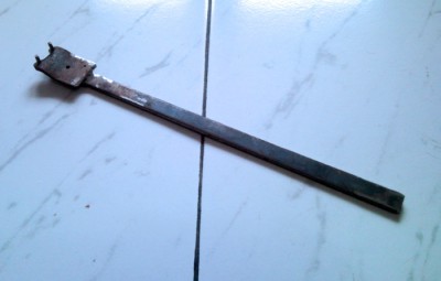

Първо действам - после мисля :icon_lol :mhihi
Между другото смених си ремъците без никакви проблеми.Оказа се доста по-лесно от колкото очаквах.Смяната на всички ремъци ми отне 30мин .Направих си и един инструмент (снимката долу) за натягане на обтяжната ролка на ангренажния ремък.Яд ме е ,че дадох 170лв на "майсторягите" само за труд при първоначалното обслужване преди 5г.Повече на майстори НИКОГА .По-алчни са и от зъболекарите.За 30мин работа ми взеха 170лв.Ако го правя всеки ден щях да си ги сменя за 15мин.
