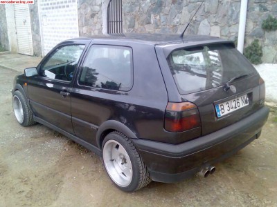

колеги въпроса е следния - интересува ме дали на тройката отпред ще влязат Борбет А 9 x 16 на сток окачването или ще е нужно спортно за да се движат безпроблемно гумите в калниците.И ако легнат добре на сток-а дали ще опират по калниците.Гумите вероятно ще са 215/40/16.Обръщам се по-специално към колегите които имат опит с този модел джанта.Поздрави :)

Зависи от ЕТ,но 9ка джанта със стоково окачване според мен стои ужасно

със сигурност няма да остане на сток но мисълта ми е докато събера финанси за окачване дали ще мога да ги карам 9-ките на сток :) питам защото имам под ръка на добра цена хубав набор от 4 броя :)ЕТ-то мисля че е 15 (важно нещо което не запомних) :Mr Green Fun

За от пред 195/45, а за от заад 205/45.
На 100% ще ти трябва регулируемо окачване.
Ето този колега кара с същите джанти.
http://www.vwclub.bg/forum/viewtopic.php?f=83&t=348970&hilit=vr6
