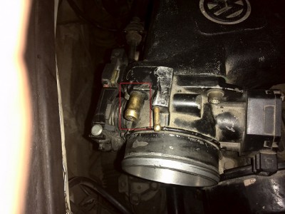

Мнениеот vtmn » Чет 27 мар 2014 19:41
От оградения в червено щуцер аджеба, къде трябва да отиде другия край на маркуча? Че садя абф в мк2.

При моя мотор върви маркуч към един филтър в калника дето е за бензиновите пари,а преди него има един ел.клапан дето цъка като часовник докато работи мотора.Мисля,че и при теб е същото. :gruebel

vtmn написа:От оградения в червено щуцер аджеба, къде трябва да отиде другия край на маркуча? Че садя абф в мк2.
От моноинжекцийката :Mr Green Fun трябва да си го имаш по наследство,поне при мен беше така

Мотора е качен, но нямам въпросния клапан. Преди бях КР. Без въпросния клапан няма ли да работи мотора правилно?
