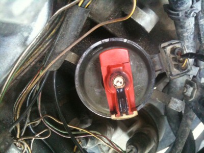

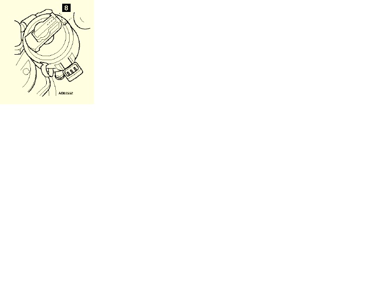

1.Та както се вижда на снимката така е посочено за правилна центровка на палеца а при мен е обърнато обратно пластмасовата част е към белега проблем ли е и ако ДА мога ли да го оправя без да свалям всичко

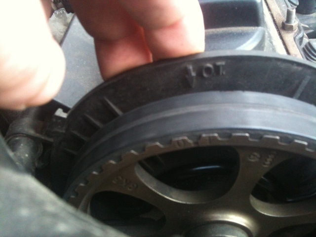

Ремонта се състоеше в шлайфане на главата смяна на водачи напасване абе както си му е реда.Като я зацепя на белези всички си съвпадат на коляновия вал е на 0 а на разпределителния е м/у 0 и Т палеца си сочи 1 цилиндър но не е както е на снимката металната му част да е към белега на корпуса ами е обърнат.Ако имам възможност ще кача снимки че ми се скапа и тел :biggrin за да е по нагледно това което казвам

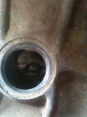

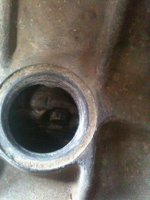

Качи снимки на всички белези,да видим ще се ориентираме ли какви си ги свършил!
alex_i
Мнения: 4
Регистриран на: Пон 27 фев 2012 18:42
Автомобил: Golf 3
Двигател: 1.8 ABS 09.1991
Местоположение: Yambol
Re: Голф 3 1.8 90 к.с. - проблем с оборотите и е мудна
Мнениеот alex_i » Пон 28 апр 2014 18:48
Ето и снимки дано да се виждат
