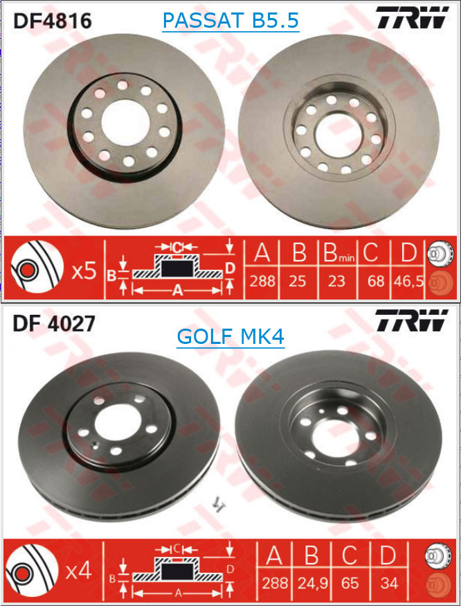

Става дума еднакъв размер бензин и дизел.
Според информацията която гледам в един сайт стават за пасат 3б3 93 KW
Питането ми е може ли дискове които са са този модел да се сложат примерно на голф 4 гти 1.8 150 Т ?

От пасат предни дискове не стават за golf мк4 GTI

Освен големината, имат и оффсет - ЕТ, точно като при джантите. Ако оффсетът при Пасат и Голф е различен то няма как да се получат нещата.

Пасат 5.5 е 5x112, a Golf MK4 e 5x100.
Офсетът е също различен и централния отвор е различен.
С две думи: не става

Да така е от 5.5 е 5 х 112 ок
Но аз говорех за 3B3 и дисковете са му 5 Х 100 не 5 х 112 за това

Нещо си в грешка. Това е едно и също. Passat 3B3 = Passat B5.5 произвежда се от 11.2000 до 05.2005
Освен това няма и пасат 93 KW - 1.8 20V мотора е 92 KW.
Нама и Пасат с 5x100, нито по-стар, нито по-нов icon_idea По-старите са 4x100, а по-новите са 5x112

Добре да попитам тези дискове от обявата на колегата не са ли 5 х 100 ?
http://www.vwclub.bg/forum/viewtopic.php?f=45&t=416105
Или аз нещо бъркам или не съм наясно ?
Нали просто питам информативно стана ми интересно каква е разликата в дисковете за това ми е питането :)

Не. 5 x 112 са. То си пише на снимката на 8ми ред от Technische Informationen
Lochkreis-Ф [mm]: 112
S_T_I_N_G написа:Или аз нещо бъркам или не съм наясно ?
По-скоро и трите, защото и не четеш.

Ами не съм чак до такава степен наясно :( да видях благодаря вече ми стана ясно
За по натам ще знам тази информация благодаря отново :) :th_up
