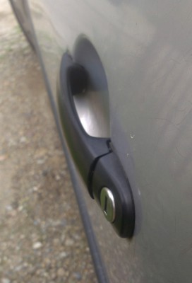

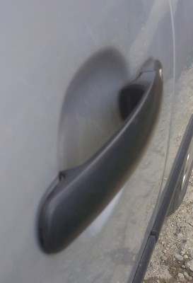

Здравейте,
От снимките се вижда най-добре - дръжката на шофьорската врата не прилепва плътно към вратата както е нормално, а стои на 2мм изскочила отлявата страна и на около 3-4 от дясната. Това стана след като я разглабях за да правя ключалката. Въпроса ми е дали трябва да я сменя, защото е счупено нещо или трябва да разглабям кората, защото се е разкачило нещо отвътре. От там където е ключалката и дръжката не ми изглежда да може да се направи нещо.
Благодаря предварително.
Golf MK4 1998 г. 1.4 - дръжката на шофьорската врата

Re: Golf MK4 1998 г. 1.4 - дръжката на шофьорската врата
Сваляш патронника, с тънка отверка вадиш жилото на бравата и го натягаш навън да обере луфта на дръжката. После повтаряш процедурата и от другата страна и си ти.
Това като че ли се опитах да го направя от едната страна - тази откъм ключалката, ама нямаше резултат. От другата страна как се прави? Сваля се кората ли?
Няма нужда да сваляш кората. Трябва да свалиш патронника ( като внимаваш за болтчето, че ако падне ще се наложи да свалиш и кората за да го вадиш) и тогава да разкачиш пластмасовото чопче ( със жилото ) и да го закачиш по напред за да обереш луфта. Нищо сложно няма, иска се малко повече внимание и старание и ще се справиш
Точно това пробвах да направя, защото ми изглеждаше логично да свърши работа, но не стана. Дори и малко да обере луфта от дясната страна от ляво си остава така и като цяло резултата не е желания, а и ме навежда на мисълта, че не това е проблема. Освен това сега се сещам, че дръжката от време на време не "хваща", тоест дърпам я, но вратата не се отваря. Трябва да я натисна да прилепне плътно (дръжката), нещо щравка леко и тогава вече като дръпна се отваря. Няк'ва идея?
Дръжката е свързана за бравата само чрез това жило, т.е. след като си пробвал да го натегнеш и не става значи ,че проблема е от другата страна. Имам предвид недобро закачване на жилото към бравата. Може и самата дръжка да не е сложена както трябва или да не е стегнато болтчето, друга идея нямам
Ако не се лъжа в самата дръжка няма пружина която да я връща, това което я връща е машинката за заключване посредством жилото.
Щом за да отвориш трябва да я върнеш ти, най - вероятно жилото среша съпротивление от натрупали се боклуци, ако не търси проблема във машинката, най - вероятно и трябва едно почистване.
Тия машинки са много здрави, единственото което им става е че събират боклуци и им трябва почистване или гадното малко ключе (което всички наричат микроключе
) се е прецакало (пак заради боклуци и влага
Пробвай да разглобиш вратата и да извадиш машинката и в нета има клипчета как се разглабя и почиства и пръсни жилото обилно с WD или някакъв проникващ спрей.
Ок, благодаря. Аз се чудя само дали да взимам направо нова дръжка или да си играя с тая.
jhonikesh
- Мнения: 35
- Регистриран на: Пон 31 авг 2009 16:54
- Автомобил: Golf 4 Variant
- Двигател: ASV
- Местоположение: haskovo
Колега мисля че проблема ти е в бравата а не в дръжката.Май няма да се разминеш без сваляне и почистване на бравата. Дръжката няма пружина за връщане и няма какво да и се счупи.
